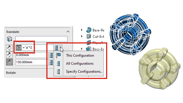

Prise en charge des cotes pour la commande Déplacer/Copier le corps
Lorsque vous utilisez la commande Déplacer/Copier le corps, vous pouvez contrôler les valeurs Translater et Faire pivoter avec des équations. Vous pouvez ajouter ces équations à une famille de pièces et les contrôler. Vous pouvez double-cliquer sur les cotes dans la zone graphique et les spécifier à l'aide de la boîte de dialogue Modifier.
Sous Faire pivoter, vous pouvez sélectionner Rotation angulaire d'Euler et spécifier des valeurs pour Lacet (de gauche à droite), Tangage (de haut en bas) et Roulis (torsion). Cette méthode fournit la même rotation résultante quel que soit l'ordre dans lequel vous spécifiez ces valeurs.
Si les modèles ont des configurations, vous pouvez spécifier les configurations auxquelles les cotes s'appliquent pour Translater et Faire pivoter lorsque vous sélectionnez Méthode d'Euler des cotes angulaires.
