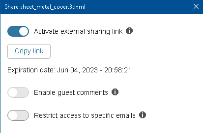

    Eine Benachrichtigung bestätigt den erfolgreichen Dateiupload in 3DDrive. Das Dialogfeld Dateiname freigeben wird angezeigt.
  2. Führen Sie im Dialogfeld einen der folgenden Schritte aus:
    • Klicken Sie auf Schließen, um das Dialogfeld zu schließen. Die Datei wird erfolgreich in 3DDrive hochgeladen, aber noch nicht freigegeben.
    • Aktivieren Sie die Option Activate external share link (Link für externe Freigabe aktivieren), um mit der Freigabe der Datei fortzufahren.
  3. Wenn Sie die externe Freigabe aktivieren, legen Sie im Dialogfeld folgende Optionen fest:
    • Verknüpfung kopieren. Kopiert die Verknüpfung in die Zwischenablage, damit Sie sie für andere freigeben können.
    • Gastkommentare aktivieren. Ermöglicht anderen das Markieren oder Kommentieren der Konstruktion in 3DDrive.
    • Zugriff auf bestimmte Benutzer beschränken. Beschränkt den Zugriff auf die Benutzer, die Sie unten im Feld E-Mail-Adresse eingeben angeben.
    • Nachricht hinzufügen. Ermöglicht das Hinzufügen einer Nachricht, die in der E-Mail-Benachrichtigung enthalten ist und an alle aufgeführten E-Mails gesendet wird.
    • In 3DDrive anzeigen. Öffnet 3DDrive in der Taskansicht.
  4. Klicken Sie auf Freigeben.
