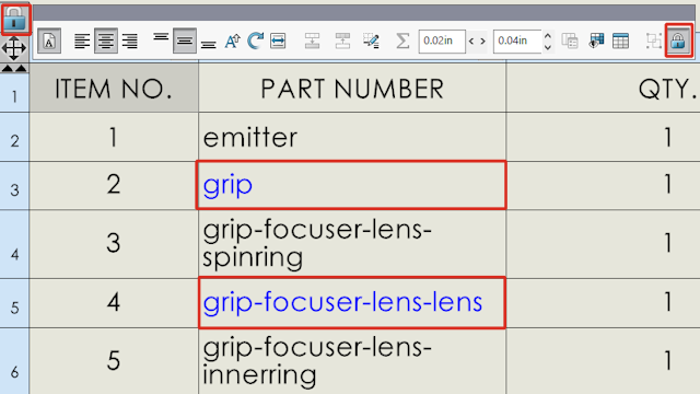

Überschreibungen für Stücklisten
Wenn Sie einen Wert in einer Stückliste mithilfe von Verknüpfung unterbrechen überschreiben, wird der Wert blau.
Sie können:
  • die Hervorhebungsfarbe beim Überschreiben von Werten mithilfe von Verknüpfung aufheben ändern (Standardwert: blau). Klicken Sie auf Extras > Optionen > Systemoptionen > Farben und legen Sie die Farbe für Zeichnungen, geänderte Zellen (STL) fest.
  • überschriebene Werte auf ihre ursprünglichen Werte zurücksetzen. Klicken Sie mit der rechten Maustaste auf eine Zeile, Spalte oder die gesamte Stückliste und klicken Sie auf Ursprünglichen Wert wiederherstellen.
  • unerwünschte Änderungen an Stücklisten verhindern. Klicken Sie auf eine Tabellenzelle, -zeile oder -spalte und dann auf das Schloss in der Kontext-Symbolleiste. Um die Sperre aufzuheben, klicken Sie erneut auf die Sperre in der Kontext-Symbolleiste.
