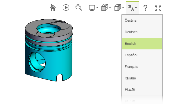

(Verfügbar in eDrawings Professional) Wenn Sie eine Datei als eDrawings Web HTML speichern und dann die .html-Datei öffnen, können Sie eine Sprache auswählen, um die Benutzeroberfläche in der lokalisierten Sprache anzuzeigen. Die Datei selbst behält ihre ursprüngliche Sprache bei.
Das ist hilfreich, wenn Sie die Datei für einen Benutzer freigeben, der eine andere Sprache spricht.
So verwenden Sie eine lokalisierte Version von eDrawings Web HTML:
  1. Klicken Sie in eDrawings auf Datei > Speichern unter.
  2. Wählen Sie im Dialogfeld unter Sichern als Typ die Option eDrawings Web-HTML-Dateien (*.html).
  3. Doppelklicken Sie auf die gespeicherte Datei.
  4. Klicken Sie in eDrawings Web HTML auf Sprachen und wählen Sie eine Sprache aus.
