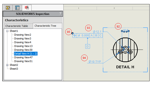

Der SOLIDWORKS Inspection Manager enthält den Bereich Merkmale. Hier finden Sie Registerkarten für die Merkmaltabelle und den Merkmalsbaum. Wenn Sie ein Element in der Merkmaltabelle oder im Merkmalsbaum auswählen, wird das entsprechende Element im Grafikbereich hervorgehoben.
Die Merkmaltabelle ist eine vorhandene Funktionalität, welche die Merkmalliste enthält, in der alle mit Stücklistensymbolen versehenen Elemente aufgeführt sind. Sie können mehrere Stücklistensymbole aus derselben Ansicht auswählen und sie in der Merkmaltabelle neu anordnen. Beim Ziehen von Stücklistensymbolen, um sie in der Tabelle neu anzuordnen, wurden Bildlaufgeschwindigkeit und Benutzerfreundlichkeit verbessert. Die Spalte Ansicht in der Tabelle enthält die Ansicht, zu der jedes Merkmal gehört.
Der Merkmalsbaum enthält Informationen für jedes Blatt und jede Ansicht in der Zeichnung. Es werden nur Blätter und Ansichten angezeigt, deren Elemente mit Stücklistensymbolen versehen wurden. Im Merkmalsbaum können Sie Folgendes neu anordnen:
  • Stücklistensymbole durch Ziehen von Ansichten.
  • Ansichten, die zum selben Blatt gehören.
  • Blätter. Das Blatt und die zugehörigen Ansichten werden neu angeordnet und entsprechend der neuen Position im Merkmalsbaum neu nummeriert.
