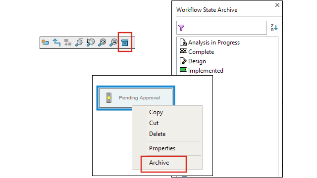

Klicken Sie in der Workflow-Symbolleiste auf , um den Fensterbereich Workflow-Status-Archiv anzuzeigen. In diesem Fenster erhalten Sie eine Ansicht aller archivierten Status. Sie können die Liste auch alphabetisch sortieren.
So archivieren Sie einen Workflow-Status:
  • Klicken Sie mit der rechten Maustaste auf den Status und wählen Sie Archivieren aus.
  • Ziehen Sie den Status in den Fensterbereich Workflow-Status-Archiv.
So heben Sie die Archivierung eines Workflow-Status auf:
  • Klicken Sie im Fensterbereich Workflow-Status-Archiv mit der rechten Maustaste auf den Status und wählen Sie Archivierung aufheben aus.
  • Ziehen Sie den Status aus dem Fensterbereich Workflow-Status-Archiv in den Workflow.
