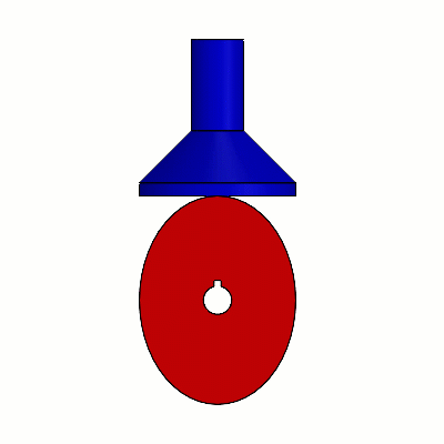

Il contatto continuo curva/curva è utile per modellare gli assiemi comprendenti camme, ad esempio sollevatori di valvole.
Il punto di contatto tra la curva della piastra piatta e la curva della camma ovale cambia in funzione della posizione e della forma della camma. Le due curve dei componenti utilizzate per definire il contatto giacciono sullo stesso piano.
