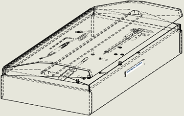

Visualizzazione di modelli trasparenti
I modelli trasparenti possono essere visualizzati nei disegni con le modalità Rimozione linee nascoste (RLN) e Linee nascoste visibili (LNV).
È possibile vedere elementi attraverso i corpi trasparenti negli stati di visualizzazione RLN e LNV, compresi i componenti negli assiemi e i corpi nelle parti multicorpo.
Disponibile solo per viste di disegno di Alta qualità.
Per visualizzare i modelli trasparenti:
  1. Fare clic su Strumenti > Opzioni > Proprietà del documento > Dettagli e selezionare Guarda attraverso i componenti trasparenti in RLN/LNV.
  2. Nel PropertyManager, in Stile di visualizzazione, selezionare Guarda attraverso componenti trasparenti per visualizzare i componenti trasparenti.
