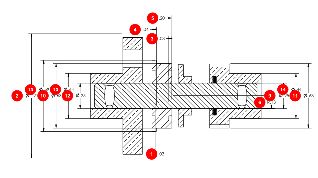

自動抽出(Auto Extract)ツールでは、バルーンが PDF ファイルの特性に自動的に適用されるため、バルーンを PDF ファイルに適用するために必要な時間と労力が削減されます。
自動抽出(Auto Extract)では、機械学習手法が使用されてアノテート アイテムの位置とタイプが特定され、バルーンが添付されます。このツールを使用して、バルーンを CAD ファイルに自動的に適用することもできます。スマート抽出(Smart Extract)ツールは自動抽出(Auto Extract)ツールに置き換わります
PDF ファイルのドキュメント(Document)リボンで自動抽出(Auto Extract) をクリックします。自動抽出(Auto Extract)では、注記や溶接記号はサポートされません。
