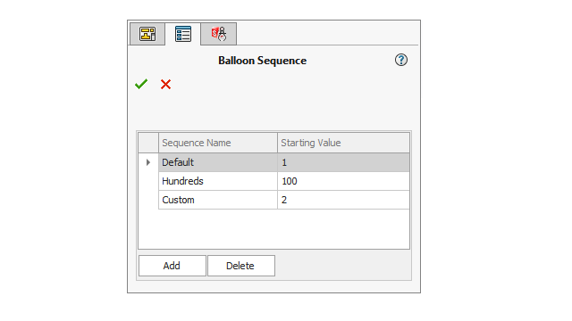

バルーン シーケンス バルーン シーケンス(Balloon Sequence)ツールを使用して、複数シート図面でバルーンの番号付けシーケンスを定義できます。 SOLIDWORKS Inspection アドインでバルーン シーケンス(Balloon Sequence)(SOLIDWORKS Inspection ツールバー)をクリックし、PropertyManager でオプションを指定します。 目次 バルーン シーケンス(Balloon Sequence)PropertyManager 親トピックSOLIDWORKS Inspection アドイン
