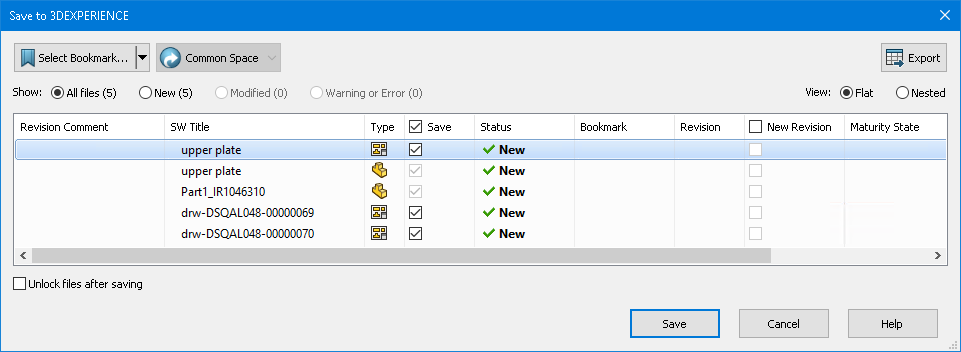

  2. 대화 상자에서 다음 중 하나를 클릭합니다.
    모두 3DEXPERIENCE에 저장을 클릭하면 3DEXPERIENCE에 저장 대화 상자가 열리고 저장 옵션을 지정할 수 있습니다.
