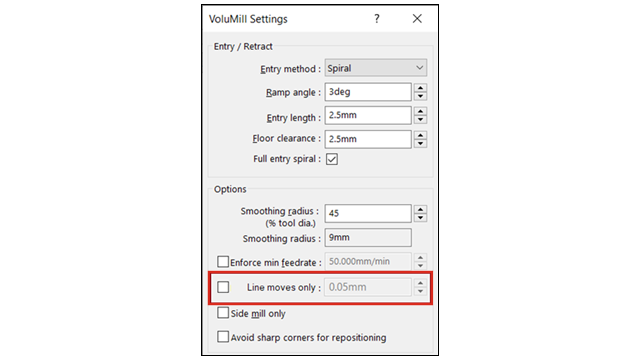

Opcja tylko z liniami w ścieżce narzędzia VoluMill
Można podzielić łuki większe niż 90 stopni na mniejsze linie za pomocą Tylko linie. Ta opcja jest dostępna w Ustawieniach VoluMill w SOLIDWORKS CAM i Technology Database i dotyczy 2,5-osiowych i 3-osiowych ścieżek narzędzia VoluMill.
Można określić odchylenie dla tej opcji. Ta wartość dzieli łuki na przemieszczenia liniowe.
Również w przypadku korzystania z szyku z modułem VoluMill można wybrać opcję, aby Konwertuj szybkie przemieszczenia na przemieszczenia z wysokim posuwem na karcie F/S okna dialogowego Parametry operacyjne.
