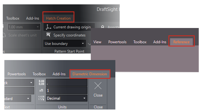

Można określić, aby podczas wybierania określonych elementów lub uruchamiania poleceń w celu utworzenia nowych elementów na wstążce były wyświetlane określone narzędzia.
Kontekstowa karta wstążki ma następujące zalety:
  • Niezakłócony widok obszaru graficznego, ponieważ nie jest on przysłonięty oknem dialogowym
  • Natychmiastowa widoczność zmian stosowanych do elementów
  • Dostępność narzędzi przydatnych do wykonania zadania
Aplikacja DraftSight oferuje kontekstowe karty wstążki dla następujących operacji:
  • Tworzenie i edytowanie kreskowań
  • Edytowanie komórek tabel
  • Edytowanie podkładów PDF i DGN
  • Edytowanie obrazów i odniesień zewnętrznych
  • Edytowanie elementów adnotacji, wymiarów, linii wiodących, wielokrotnych linii wiodących i symboli tolerancji
