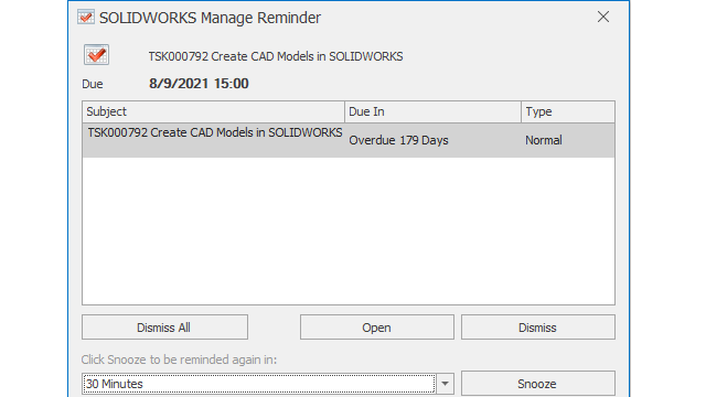

Czas przypomnienia o drzemce zadania
Funkcja SOLIDWORKS Manage Reminder zapisuje czas drzemki ostatniego zadania.
Jeśli użytkownik chce zachować ten sam czas przypomnienia, kliknąć opcję Drzemka. Wcześniej czas drzemki zadania wynosił domyślnie 5 minut, więc za każdym razem użytkownik musiał zmienić czas.
