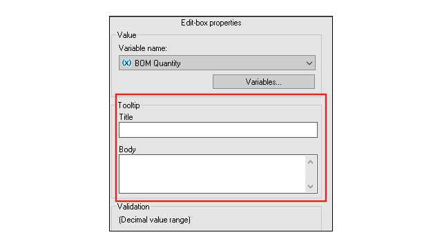

Dodawanie etykietki narzędzia do elementów sterujących karty danych
W Edytorze kart można dodać etykietki narzędzi do elementów sterujących karty danych.
Na panelu Etykietka narzędzia wprowadzić Tytuł oraz Treść etykietki narzędzia.
Nie można określić etykietek narzędzia dla elementów sterujących karty okna i ramki.
W Eksploratorze plików SOLIDWORKS PDM po umieszczeniu wskaźnika myszy nad odpowiednią kontrolką karty danych wyświetlana jest etykietka narzędzia.
