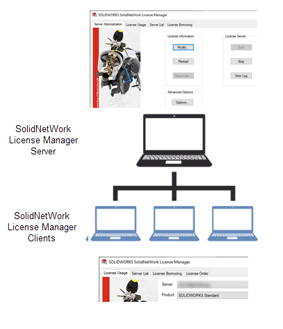

Esta imagem ilustra uma instalação de licença típica do SolidNetWork:
Esta imagem ilustra:
  • O software do SolidNetWork License Manager só está instalado e ativado no computador gerenciador de licenças.
  • Os computadores clientes de licenças não têm nenhum software adicional específico do SolidNetWork instalado.
    Se você especificar um número de série da licença SolidNetWork ao realizar a instalação, o Gerenciador de Instalação do SOLIDWORKS identifica esse computador como um cliente de licença SolidNetWork. O Gerenciador de Instalação do SOLIDWORKS solicita que você informe o número de porta e o nome do computador do SolidNetWork License Manager para conectar o cliente ao gerenciador de licenças.
  • O gerenciador de licenças e todos os clientes de licença precisam ter conectividade TCP/IP (Transmission Control Protocol/Internet Protocol).
