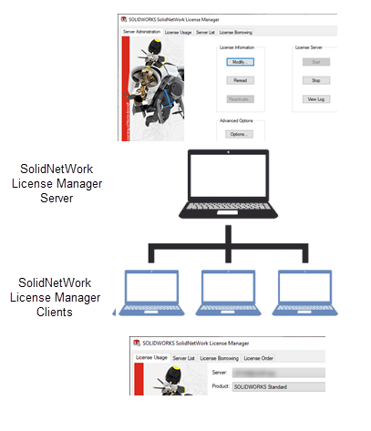

На данном рисунке проиллюстрирован обычный процесс установки лицензии SolidNetWork License.
На данном рисунке отображается:
  • Установка и активация программы SolidNetWork License Manager выполняются только на компьютере, предназначенном для установки этого приложения.
  • На клиентских компьютерах специальное дополнительное программное обеспечение SolidNetWork не устанавливается.
    Если при установке указан серийный номер лицензии SolidNetWork, менеджер установки SOLIDWORKS идентифицирует этот компьютер как лицензионного клиента SolidNetWork. Менеджер установки SOLIDWORKS запрашивает имя компьютера с установленным SolidNetWork License Manager и номер порта для подключения клиента к менеджеру лицензий.
  • Менеджер лицензий и все лицензионные клиенты должны иметь возможность взаимодействия с протоколами TCP/IP (Transmission Control Protocol/Internet Protocol).
