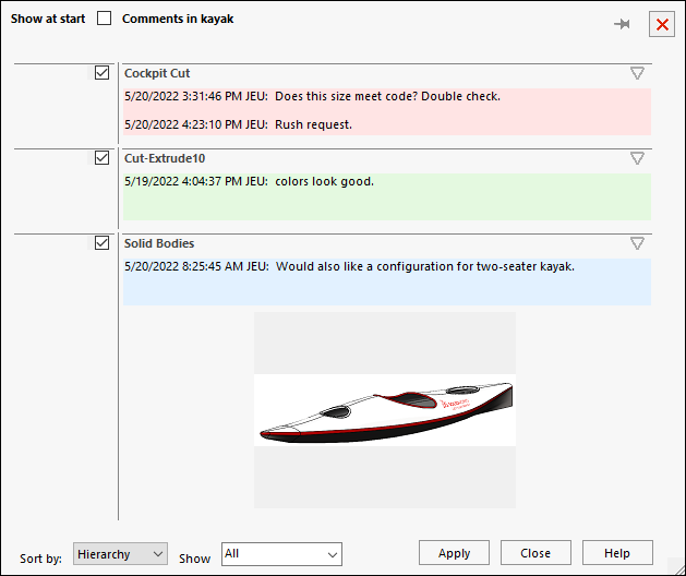

Просмотр всех комментариев
Все комментарии к модели можно просмотреть в диалоговом окне Комментарии.
Чтобы просмотреть все комментарии, выполните следующие действия.
  1. Нажмите правой кнопкой мыши на папку Комментарии в дереве конструирования FeatureManager и выберите Просмотреть все комментарии.
    Появится диалоговое окно Комментарии в файле model_name.
  2. Необязательно: Можно выполнять следующие операции:
    1. Чтобы автоматически открывать комментарий при следующем открытии файла, установите флажки в столбце Показать при запуске.
    2. В меню Сортировка отсортируйте комментарии по следующим критериям: Иерархия, Имя или Дата.
    3. В меню Показать отфильтруйте комментарии, которые должны отображаться в диалоговом окне.
    4. Нажмите Применить.
