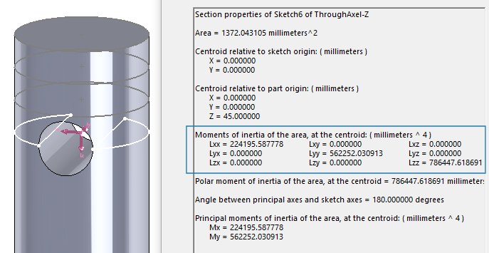

Изучите цилиндрическую ось со сквозным цилиндрическим вырезом, создающим открытое поперечное сечение.
Момент инерции рассчитывается как интеграция конечных элементов массы и их расстояния до оси вращения. Плоскость сечения не имеет толщины, поэтому масса отсутствует. Однако расчет возможен как интеграция конечных элементов площади.
Полное сечение диска Lxx равно Lyy, как и ожидается для системы с симметрией вращения по оси Z. Lzz — самое высокое значение, т. к. площадь на расстоянии от оси вращения значительно больше.
Разделенное сечение через цилиндрический вырез показывает более высокое значение Lyy, чем Lxx, как и ожидается, т. к. оставшаяся площадь находится дальше всего от оси вращения по оси Y. Эта разница подтверждает, что расчет учитывает вырез.
Центр вращения остается в центре сечений (снаружи обоих контуров), демонстрируя, что обе области включены в расчет инерции.
Открытая геометрия не имеет площади, поэтому она не может предоставить свойства инерции.
