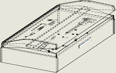

Отображение прозрачных моделей Прозрачные модели можно отобразить в чертежах в режимах Невидимые линии скрыты (HLR) и Невидимые линии отображаются (HLV). В режимах отображения HLR и HLV можно просматривать прозрачные тела, включая компоненты в сборках и телах многотельных деталей. Доступно только для чертежных видов высокого качества. Чтобы отобразить прозрачные модели, выполните следующие действия. Выберите Инструменты > Параметры > Свойства документа > Оформление и выберите параметр Просмотр сквозь прозрачные компоненты в режиме "Невидимые линии скрыты"/"Невидимые линии отображаются". В окне PropertyManager в разделе Стиль отображения выберите Просмотр сквозь прозрачные компоненты, чтобы отобразить прозрачные компоненты. На уровень вышеСостояния отображения в чертежах Формат линии Тип линии компонента Отображение кромок в чертежах Отображение линий перехода - Обзор Слои
