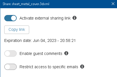

После загрузки файла в 3DDrive отобразится подтверждающее уведомление. Откроется диалоговое окно
Общий доступ к имяфайла.
В диалоговом окне выполните одно из перечисленных действий.
- Нажмите кнопку Закрыть для выхода из диалогового окна. Файл загружен в 3DDrive, но общий доступ к нему еще не предоставлен.
- Включите параметр Активировать ссылку для внешнего общего доступа, чтобы предоставить общий доступ к файлу.
При активации внешнего общего доступа укажите следующие параметры в диалоговом окне:
- Копировать ссылку. Копирование ссылки в буфер обмена, чтобы отправить ее другим пользователям.
- Включить комментарии гостей. Позволяет другим пользователям добавлять отметки или комментарии проект в 3DDrive.
- Разрешить доступ конкретным пользователям. Разрешение доступа только пользователям, чьи адреса электронной почты указаны в поле Введите адрес электронной почты ниже.
- Добавить сообщение. Позволяет добавить сообщение в уведомление по электронной почте, отправленное на все перечисленные адреса электронной почты.
- Показать в 3DDrive. Открытие 3DDrive на панели задач.
Нажмите Поделиться.
