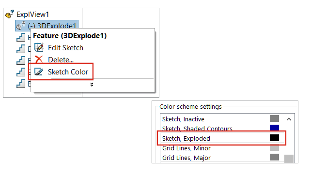

Указание цвета для линии разнесения
Можно использовать параметр системы для указания цвета разнесения. Можно изменить цвет линий разнесения в виде с разнесенными частями.
Чтобы указать цвет линии разнесения, выполните следующие действия.
  1. Выберите Параметры > Параметры системы > Цвета.
  2. В разделе Настройки схемы цвета выберите Эскиз, разнесенный.
Чтобы изменить цвет эскиза в виде с разнесенными частями, выполните следующие действия.
  1. Откройте модель, которая содержит вид с разнесенными частями.
  2. В ConfigurationManager на вкладке нажмите , чтобы развернуть Вид с разнесенными частями .
  3. Правой кнопкой мыши нажмите 3DExplode и выберите Цвет эскиза .
  4. В окне PropertyManager Цвет эскиза/кривой выберите цвет.
