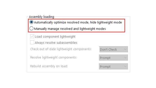

Чтобы автоматически оптимизировать решенный режим, выполните следующие действия.
  1. Выберите Инструменты > Параметры > Параметры системы > Производительность.
  2. В разделе Загрузка сборки выберите Автоматически оптимизировать решенный режим, скрывать сокращенный режим.
