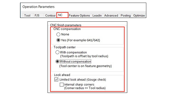

Улучшен расчет перемещений захода и выхода, чтобы начальная и конечная точки XY точно отображались на компенсированной траектории.
Помимо сохранения начальной и конечной точек XY SOLIDWORKS CAM автоматически добавляет радиус инструмента к любым перемещениям дуги, которые указаны для захода и выхода.
Например, если используется инструмент диаметром 10 мм с заходом 3 мм, рассчитанное значение дуги захода составляет 8 мм. Когда траектория движения инструмента компенсируется оборудованием, результирующее движение приводит к смещению дуги на 3 мм. Для других типов перемещений захода и выхода длина и угол захода, а также сегментов линий выхода автоматически регулируются.
