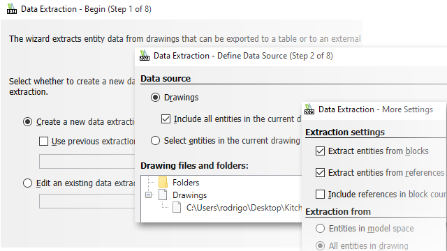

Можно использовать мастер извлечения данных, чтобы выбрать набор объектов или блоков и извлечь информацию о свойствах и атрибутах.
Можно выполнить следующие действия:
  • Создать спецификацию на основе набора объектов.
  • Посмотреть результат в таблице на чертеже.
  • Сохранить результат во внешнем файле, который можно отправить другим пользователям.
Используйте команду ExtractData, чтобы открыть мастер извлечения данных.
Параметры в мастере извлечения данных позволяют:
  • Выбрать набор чертежей или папок.
  • Отфильтровать объекты.
  • Упорядочить извлеченные данные.
  • Выбрать формат вывода данных.
  • Отформатировать выходные данные в таблице.
DraftSight сохраняет выбранные источники данных, объекты, свойства и форматирование таблицы в файле параметров извлечения данных (.det). Созданный файл параметров извлечения данных можно использовать в качестве шаблона для выполнения такой же процедуры извлечения на другом чертеже.
