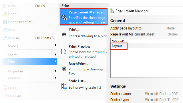

Менеджер разметки страницы (2023 SP1)
Менеджер разметки страницы можно использовать для сохранения настроек печати в файле чертежа.
В предыдущих версиях менеджер конфигураций печати сохранял настройки печати в файле .CFG. При отправке файла чертежа другим пользователям приходилось также отправлять файл .CFG для сохранения настроек печати.
В разделе Параметры системы > Печать > Общие параметры выберите Использовать менеджер разметки страницы.
DraftSight считывает и позволяет распечатать файл чертежа, созданный в другой программе, например в AutoCAD®.
