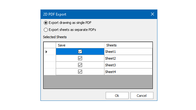

Экспорт листов в виде отдельных файлов 2D PDF
При создании позиций для отдельных чертежных листов отчеты Microsoft®Excel® и .pdf можно экспортировать отдельно. Ранее отчеты экспортировались в виде единого отчета со всеми включенными листами.
В дополнении SOLIDWORKS Inspection нажмите Экспорт в 2D PDF (панель инструментов SOLIDWORKS Inspection). В диалоговом окне Экспорт в 2D PDF укажите следующие параметры.
  • Экспорт чертежа в один файл PDF. Экспорт всего чертежа в один файл .pdf.
  • Экспорт листов в отдельные файлы PDF. Экспорт каждого листа чертежа в отдельный файл .pdf.
  • Выбранные листы. Позволяет указать чертежные листы для сохранения в файле .pdf.
