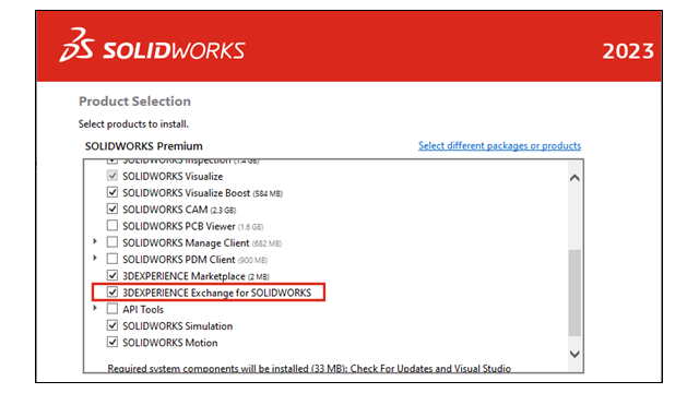

Установка дополнения 3DEXPERIENCE Exchange
Дополнение 3DEXPERIENCE Exchange устанавливается по умолчанию.
Дополнение 3DEXPERIENCE Exchange позволяет пользователям SOLIDWORKS безопасно работать с пакетом содержимого из источника 3DEXPERIENCE, например из SOLIDWORKS Connected или Design with SOLIDWORKS. Пользователи SOLIDWORKS могут легко открывать пакеты, изменять файлы и возвращать пакет содержимого 3DEXPERIENCE в источник 3DEXPERIENCE.
Чтобы включить дополнение, в SOLIDWORKS нажмите Инструменты > Дополнения и в списке Другие дополнения выберите 3DEXPERIENCE Exchange. 3DEXPERIENCE Exchange отобразится на панели задач.
