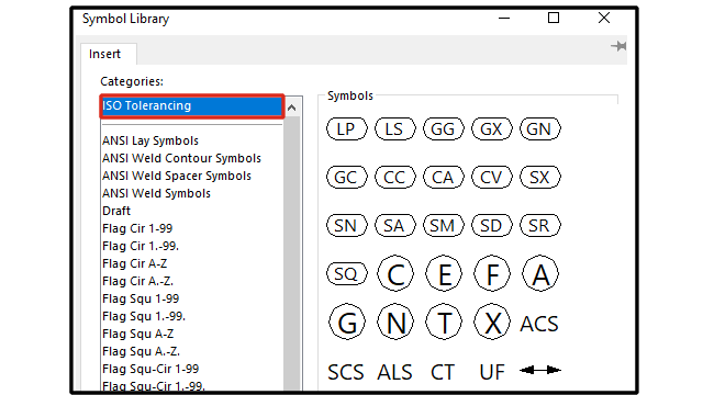

В DimXpert к размерам и допускам можно применить обозначения на основе стандартов ISO 14405-1:2016.
Обозначения и другие текстовые объекты можно добавить непосредственно в измерения и допуски ISO из раздела Модификатор допуска в окне PropertyManager DimXpert.
