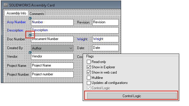

Помимо меню Управление можно также получить доступ к команде Логика управления, если выполнить следующие действия.
  • Нажмите на панели инструментов "Элементы управления".
  • Нажмите Логика управления на панели свойств.
    Недоступно для управления поиском карт и управления поиском переменных.

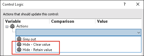

При добавлении логики элемента управления вы получаете более гибкие возможности выбора поведения этого элемента. В диалоговом окне Логика элемента управления параметры Скрыть - Очистить значение и Скрыть - Сохранить значение позволяют указать, будет ли действие скрытия в логике элемента управления очищено или сохранено. Ранее были доступны только параметры Высветить серым цветом и Скрыть.
Если на панели инструментов "Элементы управления" выбрать Показать элементы управления с помощью логики управления, в левом верхнем углу элементов управления, к которым применена логика управления, появится индикатор.

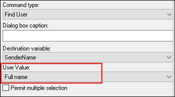

Можно настроить тип команды Найти пользователя для управляющего элемента кнопки с целью получения дополнительных свойств пользователя. Ранее в качестве пользовательского значения для заполнения переменной расположения списка Найти пользователя было доступно только Имя для входа.
