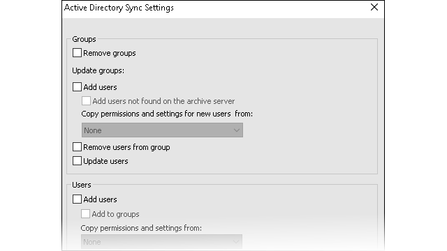

Можно определить настройки синхронизации в диалоговом окне Настройки синхронизации Active Directory. Для доступа к этому диалоговому окну нажмите правой кнопкой мыши на узел Управление пользователями и группами и выберите Синхронизация Active Directory > Настройки.
