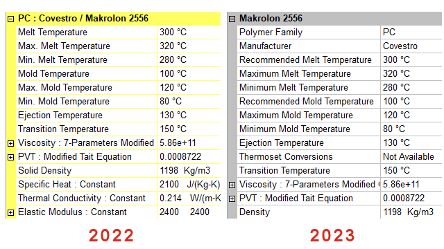

Улучшения отображения
  • Граница серого цвета и серые линии сетки заменяют границу и линии сетки желтого цвета для улучшения читаемости свойств материалов.
  • Эпюры Модуль упругости, Коэффициент Пуассона и Коэффициент теплового расширения удалены.
  • Семейство полимеров и имя производителя материала удалены из строки заголовка и отображаются в отдельных полях свойств материала.

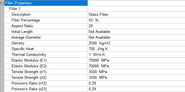

  • В базе данных сохраняются подробные свойства волокон и заполнителей для заполненных материалов. Эти свойства можно посмотреть в разделе Свойства заполнителя.
