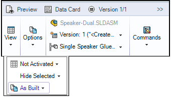

Las opciones de la barra de herramientas se organizan en secciones. Las opciones se muestran completamente cuando hay espacio en la ventana del explorador. Por ejemplo, cuando visualiza una LDM calculada y amplía por completo el panel de la derecha, verá:
Cuando la ventana del explorador es demasiado estrecha, se comprimen todas las secciones de la barra de herramientas que sean necesarias en botones desplegables. Al hacer clic en cualquiera de estos botones se muestran los controles de dicha sección. Por ejemplo,
Los nombres de la sección sólo se muestran cuando la interfaz de usuario está comprimida.
