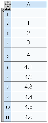

Puede expandir una LDM para ver la estructura del ensamblaje. Para modelos con globos, la columna de la estructura del ensamblaje es precedida por un listado de globos por componente.
Hay una vista preliminar en miniatura disponible para cada elemento en un LDM al pasar el cursor sobre su icono en la columna de estructura del ensamblaje. Si no aparece la vista preliminar de un componente al pasar el cursor sobre su icono, abra y cierre el componente, y luego vuelva a pasar el cursor sobre el icono.
| LDM sin expandir |
LDM expandida en la que se muestra la estructura del ensamblaje y una vista preliminar en miniatura |
