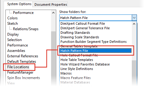

Para especificar una ubicación nueva para el archivo de patrón de rayado:
  1. Mueva el archivo sldwks.ptn modificado a la ubicación de su elección.
  2. Haga clic en Opciones (barra de herramientas Estándar) o en Herramientas > Opciones.
  3. En la pestaña Opciones de sistema, haga clic en Ubicaciones de archivos.
  4. En Mostrar carpetas para, seleccione Archivo de patrón de rayado.
  5. Seleccione la ubicación actual del archivo de patrón de rayado y haga clic en Eliminar.
  6. Para especificar la nueva ubicación, haga clic en Agregar, vaya a la nueva ubicación y, a continuación, haga clic en Aceptar.
