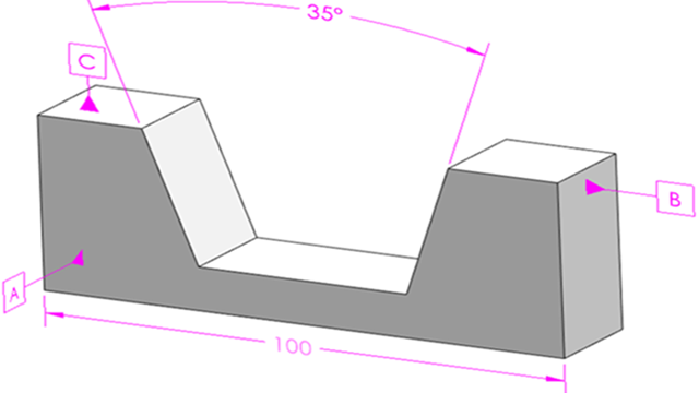

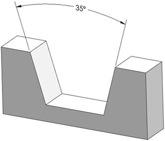

Cuñas La LDM es compatible con operaciones de cuña. Una cuña tiene dos planos no paralelos con vectores opuestos. Para crear una cuña: Haga clic en Cota de tamaño (barra de herramientas Cota MBD). Seleccione el primer plano. En el Selector de operaciones, haga clic en Crear operación de anchura/cuña . Seleccione el segundo plano. En el Selector de operaciones, haga clic en . Haga clic para situar la cota. Tema principalSOLIDWORKS MBD Anotaciones y cotas en archivos PDF 3D Líneas de referencia de cota Edición de operaciones compuestas Símbolos de modificación de tolerancia ISO
