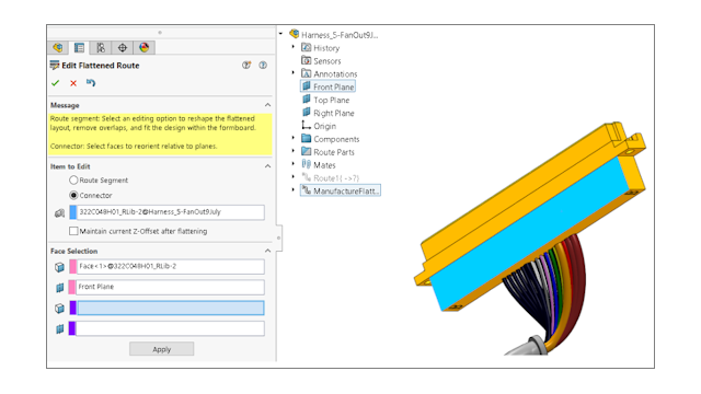

Reorientación de los conectores en recorridos aplanados
Puede reorientar los conectores para que queden paralelos a un plano seleccionado.
En el PropertyManager Editar recorrido desplegado, seleccione un plano en Caras y planos. Esto no afecta al proceso de Mantener la orientación 3D.
