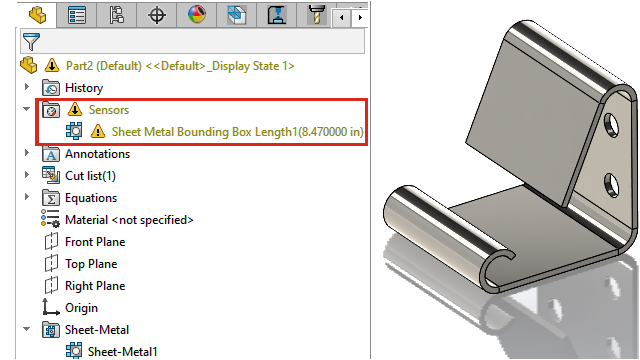

Puede utilizar sensores para recibir alertas cuando los modelos de chapa metálicas se desvían de los límites especificados para un cuadro delimitador. En pieza multicuerpo, puede crear sensores para sólidos individuales.
Durante el proceso de diseño, si el modelo excede los parámetros del cuadro delimitador, aparece una alerta en el gestor de diseño del FeatureManager®. Puede hacer doble clic en una alerta para ver los valores en el cuadro de diálogo Propiedades de la lista de cortes.
