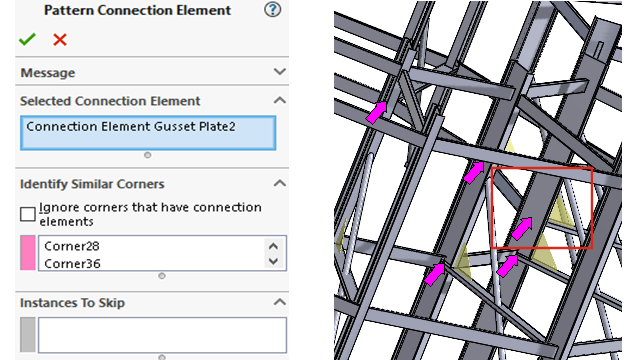

En PropertyManager Elemento de conexión de matriz, puede insertar un elemento de conexión que esté en una esquina con esquinas similares.
Para acceder a este PropertyManager, haga clic en .
Seleccione el elemento de conexión en la zona de gráficos. Las esquinas similares se resaltan con flechas y las vistas previas de los elementos de conexión aparecen en las esquinas.
| Elemento de conexión seleccionado |
Muestra el nombre del elemento de conexión seleccionado. |
| Identificar esquinas similares |
Enumera esquinas similares en las que puede insertar el elemento de conexión. Puede hacer clic con el botón secundario en una esquina y seleccionar Omitir instancia para excluir un elemento de conexión.
| Ignorar esquinas que tienen elementos de conexión |
Excluye esquinas con elementos de conexión. |
| Instancias para omitir |
Enumera las esquinas que ha excluido utilizando Omitir instancia. |
