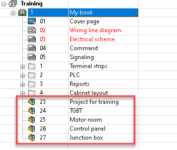

SOLIDWORKS Electrical genera automáticamente los ficheros que le permiten insertar los materiales.
Para generar los ficheros nuevos, en la barra de herramientas de SOLIDWORKS Electrical, realice una de las siguientes acciones:
  • En el menú, haga clic en Herramientas > SOLIDWORKS Electrical > Procesos > Ensamblaje de SOLIDWORKS .
  • Haga clic con el botón derecho del ratón en un proyecto y seleccione Procesos > Ensamblaje de SOLIDWORKS .
Si desea utilizar un ensamblaje existente, haga clic en Seleccionar archivo existente y seleccione el fichero pertinente en su estación de trabajo. Este fichero se considera un acceso directo.
Los ficheros se añaden automáticamente a las páginas del proyecto eléctrico.
Haga doble clic en un fichero para abrirlo en la zona de gráficos (o haga clic con el botón derecho del ratón en un fichero y luego haga clic en Abrir).
