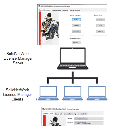

Bu resim tipik bir SolidNetWork lisanslama kurulumunu gösterir:
Bu resimde aşağıdakiler gösterilmektedir:
- SolidNetWork License Manager yazılımı yalnızca lisans yöneticisi bilgisayarında kurulur ve etkinleştirilir.
- Lisans istemci bilgisayarlarında SolidNetWork'e özel ek bir yazılım kurulmaz.
Kurulum sırasında bir SolidNetWork License seri numarası belirtirseniz SOLIDWORKS Kurulum Yöneticisi, ilgili bilgisayarı SolidNetWork lisans istemcisi olarak tanımlar. İstemciyi lisans yöneticisine bağlamak için SOLIDWORKS Kurulum Yöneticisi size SolidNetWork License Manager bilgisayarının adını ve bağlantı noktası numarasını sorar.
- Lisans yöneticisi ve tüm lisans istemcileri TCP/IP (İletim Denetim Protokolü/İnternet Protokolü) bağlantısına sahip olmalıdır.
