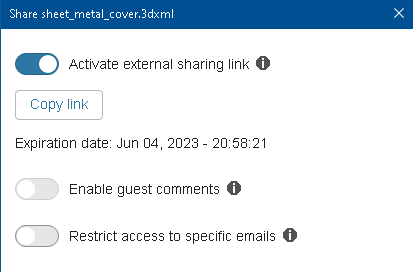

  2. İletişim kutusunda aşağıdakilerden birini yapın:
    • İletişim kutusundan çıkmak için Kapat'ı tıklayın. Dosya 3DDrive'a başarıyla yüklenir ancak henüz paylaşılmaz.
    • Dosyayı paylaşmaya devam etmek için Harici paylaşım bağlantısını etkinleştir seçeneğini etkinleştirin.
  3. Harici paylaşımı etkinleştirdiğinizde, iletişim kutusunda şu seçenekleri belirtin:
    • Bağlantıyı kopyala. Diğerleriyle paylaşmanız için bağlantıyı panoya kopyalar.
    • Konuk yorumlarını etkinleştir. 3DDrive'da tasarım hakkında diğerlerinin işaretleme veya yorum yapmasına olanak tanır.
    • Erişimi belirli kullanıcılarla sınırla. Erişimi, yalnızca aşağıdaki E-posta girin alanında e-posta ile belirttiğiniz kişilerle sınırlar.
    • Mesaj ekle. Listelenen tüm e-postalara gönderilen e-posta bildirimine dahil edilen bir mesaj eklemenize olanak tanır.
    • 3DDrive'da Göster. 3DDrive'ı Görev Panosunda açar.
  4. Paylaş öğesine tıklayın.
