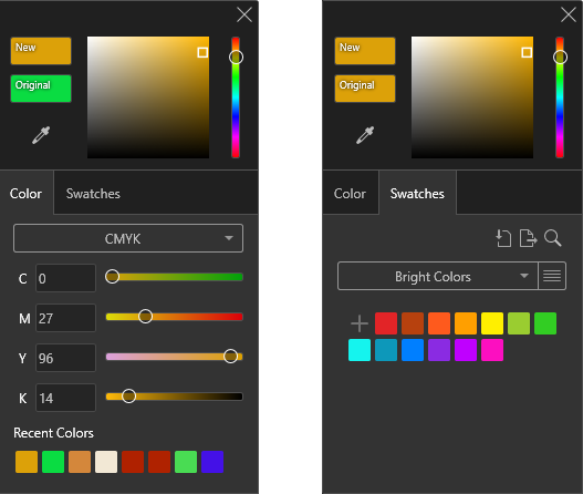

Renk Seçici iletişim kutusunu çeşitli Palet sekmelerinden ve birçok iletişim kutusundan açabilirsiniz.
Bir renk parametresinin görüntülendiği yerlerde Renk Seçici'yi seçebilirsiniz. Örneğin, Görünüm sekmesinde bir görünüm seçtiğinizde renk parametreleri renk şeritleri olarak gösterilir. Bu renk parametrelerinden herhangi birine tıkladığınızda Renk Seçici görüntülenerek söz konusu rengi düzenlemenizi sağlar.
Renk seçici'de tüm standart kontrollerin yanı sıra ekranda herhangi bir yerde (penceresinin dışındakiler bile) bulunan renkleri örneklemenizi sağlayan bir damlalık bulunur.
Renk Seçici'yi kullanarak bir renk belirlemek için:
  1. Palet sekmesinde veya iletişim kutusundaki bir renk parametresine tıklayın.
  2. Renk Seçici iletişim kutusunda Ton, Doygunluk ve Değer kaydırıcılarını kullanarak sağ üst kutuda bir renk aralığı görüntüleyin ve rengi seçmek için tıklayın.
    Alternatif olarak, renk damlalığını ekranda herhangi bir yere sürükleyerek damlalığın altındaki dikdörtgende bir resim görüntüleyebilirsiniz. İstediğiniz rengi kırmızı karenin altında ortalayın.
    Bu yöntemlerden biri kullanıldığında yeni renk, sol üst köşede gösterilir.
  3. Yeni rengi belirlemek için Renk Seçici'yi kapatın.
