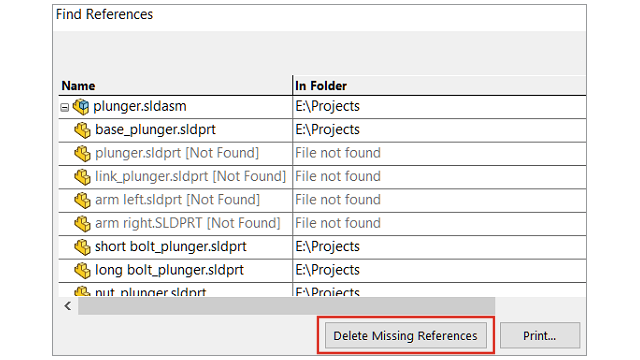

Referansları Bul iletişim kutusunda bir modeldeki tüm eksik bileşenleri silebilirsiniz.
Modelde eksik bileşenler olduğunda iletişim kutusunda Eksik Referansları Sil seçeneği görüntülenir.
Eksik Referansları Sil seçeneği, türetilmiş parçalar, aynalanmış parçalar veya bölünmüş parçalar gibi eksik dış referansları silmez.
Eksik bileşenleri silmek için:
  1. Eksik bileşenleri olan bir modeli açın.
  2. Dosya > Referansları Bul öğesine tıklayın.
    İletişim kutusunda, Klasörde'nin altında, eksik bileşenler için Dosya bulunamadı ifadesi görüntülenir.
  3. Eksik Referansları Sil'e tıklayın.
    Silmeyi Onayla iletişim kutusu açılır.
    Silmeyi Onayla iletişim kutusunda daha önce Bir daha gösterme seçeneğini işaretlediyseniz iletişim kutusu açılmaz ve Eksik Referansları Sil seçeneğine tıkladığınızda eksik bileşenler silinir.
    İletişim kutusunu görmek için Araçlar > Seçenekler öğesine tıklayın ve Mesajlar/Hatalar/Uyarılar bölümünün altında Kaldırılmış mesajlar'a tıklayın. Aşağıdaki öğeleri gerçekten silmek istiyor musunuz? seçeneğinin işaretini kaldırın.
  4. Silmeyi Onayla iletişim kutusunda, tüm eksik bileşenleri silmek için Tümüne Evet'e tıklayın.
