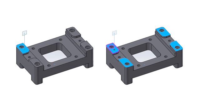

Bileşik Unsurları Düzenleme
Detaylandırmaları koruyarak mevcut bir bileşik unsura yüzler ekleyebilir veya mevcut yüzleri kaldırabilirsiniz.
Bileşik düzlemleri, delikleri ve silindirleri düzenleyebilirsiniz.
Bileşik unsurları düzenlemek için:
  1. DimXpertManager'da, bileşik unsura sağ tıklayın ve Unsuru Düzenle'ye tıklayın.
  2. Bileşik unsura eklenecek ya da bu unsurdan çıkarılacak unsurları seçin.
    • Bir yüz eklemek için bir unsur seçin ve Tamam'a tıklayın.
    • Bir yüzü silmek için bir unsura sağ tıklayın ve Sil öğesini seçin.
