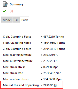

Özet unsurunda yapılan geliştirmeler şunları içerir:
  • Önemli sonuçlara hızlı erişim.
  • Model sekmesi için üç bölüm halinde gelişmiş içerik düzenlemesi:
    Çalışma Özellikleri
    Aşağıdaki unsurları listeler: çalışma adı, enjeksiyon işlemi, enjeksiyon birimi sayısı, analiz mesh prosedürü ve simülasyon sırası.
    Enjeksiyon Birimi Ayarları
    Her bir enjeksiyon birimi için aşağıdaki unsurları listeler: polimer malzeme ve malzemenin erime, kalıp, geçiş ve itiş sıcaklıkları.
    Fiziksel Özellikler
    Model hacmini, kütlesini ve genel ölçümlendirmelerini listeler.
  • Ütüleme sekmesinde ütüleme sonunda plastik parçanın kütlesinin eklenmesi.

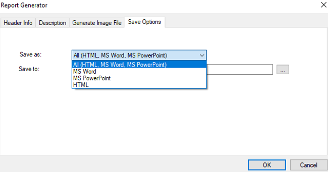

Rapor unsurunda yapılan geliştirmeler şunları içerir:
  • Microsoft Word rapor şablonları güncellenmiştir. Önceki sürümlerdeki Klasik ve Işık rapor şablonları, daha modern bir görünüme ve yapıya sahip tek bir şablonla değiştirilmiştir.
  • Rapor kaydetmek için ek formatlar mevcuttur. Microsoft Word'e ek olarak, bir raporu Microsoft PowerPoint veya HTML belgesi olarak kaydedebilirsiniz. Varsayılan seçenek olan Tümü (HTML, MS Word, MS PowerPoint) seçeneği bir raporu üç formata da kaydeder.
