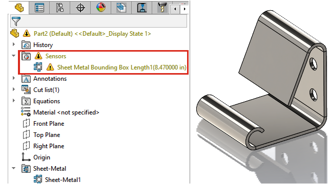

Sac levha modelleri bir sınırlandırıcı kutu için belirlenen sınırlardan saptığında sizi uyarması için sensörleri kullanabilirsiniz. Çok gövdeli parçalarda, tek tek gövdeler için sensörler oluşturabilirsiniz.
Tasarım işlemi sırasında model sınırlandırıcı kutu parametrelerini aşarsa FeatureManager® tasarım ağacında bir uyarı görüntülenir. Kesim Listesi Özellikleri iletişim kutusundaki değerleri görmek için bir uyarıya çift tıklayabilirsiniz.
