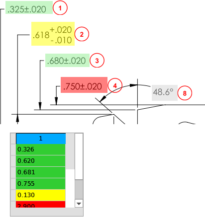

每个提取的尺寸或注释的捕捉区域在测量输入选项中以未指定颜色突出显示。
- 在表格管理器特征选项卡的测量输入表中,单击第一行并输入特征的测量值。
工程图上的单元格和特征以您在
测量输入 选项中为
合格、
勉强合格和
不合格指定的颜色上色。
- 输入每个标有零件序号的特征的测量值。
您可以将 Microsoft Excel 中的测量值复制并粘贴到表格单元格中:
- 要将所有 Microsoft Excel 数据复制到一个“测量输入”单元格中,请双击“测量输入”单元格并粘贴数据。
- 要复制 Microsoft Excel 数据并将其粘贴到“测量输入”中的单元格范围中,请右键单击“测量输入”单元格,然后单击粘贴。
