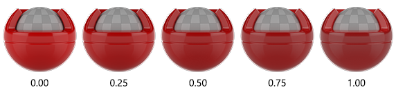

镜面反射
名称 折射指数(Index of Refraction)
类型 小数
范围 [0..1]
使用 均匀值或灰度纹理
说明 镜面反射决定您在非金属表面上看到的反射量,刻度范围为 0 到 1。默认值设置为 1。
所有曲面都有一定程度的镜面反射。没有完全散射的曲面。在大多数情况下,不要调整镜面反射参数,即使是对于纸板、布料或混凝土等外观也是如此。如果您主要对散射材料进行建模,请改用粗糙度参数。
示例
纹理示例
