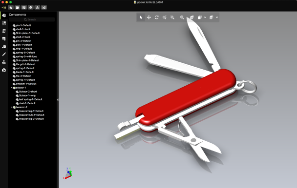

用于 Macintosh 的 eDrawings
eDrawings ® 受 Macintosh® 操作系统支持。 您可以打开 DXF/DWG、SOLIDWORKS 和 eDrawings 文件。
附赠的 Mac® 操作系统的 eDrawings 软件(用于 Mac 的 eDrawings)包含 Windows 版本的大部分功能,包括动画、测量和打印等。
打开启用审阅的文件可以激活标注、移动和横截面等 eDrawings Professional 工具。 但是没有用于 Mac 的 eDrawings Professional。
